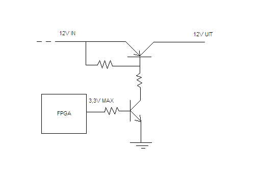

Ik ben aan het denken hoe ik de relais gestuurd krijg startende met 3.3V (uitgangen van de FPGA).
Het bord dat ik gebruik staat in de link van mijn vorig bericht...
Ik moet dus naar 12 of 24V (welk is het interessants naar toekomst toe?) liefst DC (is dit goed?) gaan en een stroom van minstens 100mA kunnen trekken. Had gedacht aan de schakeling die in de attachment staat. Misschien vervang ik de NPN transistor (onderste) door een optocoupler.
Als jullie betere ideeën hebben (en simpelere) mogen jullie ze altijd doorsturen...
Let wel, ik wil uiteindelijk een bord maken dat overbrugd kan worden zodat ik altijd kan overschakelen naar een standard teleruptorschakeling. Dus liever niet schakelen tussen de relais en grond maar tussen voeding en relais.
Wat zouden jullie doen voor de ingangen, dus 12/24V naar 3.3V. Simpele spanningsdeling of ook met optocouplers werken?
Peter

Een optocoupler kost misschien ietske meer, maar je hebt er wel de zekerheid van de beveiliging van je ingangen voor ... Is dat ook al niet wat waard ?
Posts: 78
Joined: Mon Oct 24, 2005 11:51 am
Location: Stabroek - België
Post by Farao »
Absoluut opto-couplers gebruiken !!!
Zo'n 3,3V logische inputs kunnen echt niet veel hebben, in theorie werkt een spanningsdeler, maar als er enkele kilometers in je buurt een onweder is dan heb je prijs.
Komt nog bij dat je met opto-couplers een stroom moet sturen (2...10mA) dat beperkt de kans op overspraak en dus valse aansturing van je inputs door het schakelen van relais, etc.
Als je kiest voor de opto-couplers, zowel voor ingang als uitgang, gebruik dan afzonderlijke voedingen voor de externe circuits en de interne logica, anders heeft het weinig zin. Verzorg de printlayout en bekabeling zodat je de 'vuile' signalen (=voor de opto-couplers) en de 'propere' strikt gescheiden houdt.
Rudi

Ik denk dat ik er nog werk mee ga hebben. +- 70 optocouplers (+-40 ingangen, 30 uitgangen), een 30 transistoren en nog nen hoop weerstanden proper op een bord kwijt raken. Heb hier geen PCB programma liggen en ik wil er ni echt een kopen enkel voor dit project.
Farao, wat denk je van de sturing voor de relais? Goede opstelling, rekening houdende dat ik de onderste transistor zou vervangen door een opto-coupler?

Die uitgangskring is in orde, zou moeten werken mits de juiste transistoren en weerstandswaarden.
Heb je er al eens aan gedacht om driver-ic's te gebruiken ipv discrete transistoren, bijv. een UDN2987A van Allegro. Daar zitten ineens 8 kanalen in, compleet met beveiligingen tegen overbelasting etc.
http://www.allegromicro.com/sf/2987-6/index.asp
Het is maar een idee...

Bedankt! Ziet er inderdaad zeer interessant uit! Maakt de PCB direct pakken simpeler/kleiner.
Weet jij of het met deze drivers nog nodig is om de uitgangen van de FPGA te beveiligen tegen overspanningen/stroom? In de datasheet staat dat er een beveiliging insteekt maar dat is voor de uitgang van de driver chip zelf als ik me niet vergis.
Heb je enig idee waar ik ze kan kopen? Heb samples aangevraagd op hun site maar wil er toch enkele op reserve hebben...
Zijn er misschien ook IC's die ik kan gebruiken voor de ingangen?

Gebruik van deze drivers, maak de opto-couplers nog niet overbodig, dus van FPGA naar opto-coupler en de uitgangen daarvan naar de driver.
Voor de ingangen: opto-couplers met serieweerstand als ingang en de andere kant aan de FPGA koppelen.
