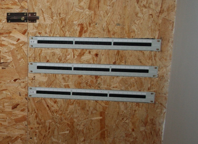

Wat precies heb je als patchpanel gebruikt ?
Dit is bij mij ook gescheiden van de rest, maar ik moet het nog deftig afwerken.

De patchpanels komen van Ebay, uit Duitsland. Cheap, maar toch Cat6. Niet alles punten zijn in gebruik, maar ik had wel 3 keer 24 poorten nodig, en zo is het mooi georganiseerd 1 panel per verdiep.

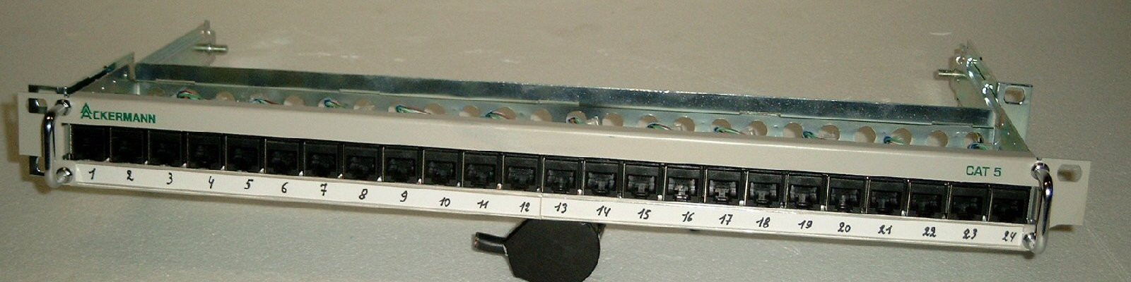

Iemand nog geinteresseerd in cat5 patchpanels, ik heb er nog een aantal aan 12 euro per stuk

simonjo wrote:Iemand nog geinteresseerd in cat5 patchpanels, ik heb er nog een aantal aan 12 euro per stuk
ja, kan je er de specs eens bij zetten? (breedte, diepte, hoeveel aansluitingen, etc)

Post by simonjo »
Ach ja... effe vergeten.
Hoogte is 1U, breedte = 19\" (standard rack breedte), 24 poorten, cat5e.

Post by koen »
connectoren zitten er niet bij neem ik aan?

Post by simonjo »
bedoeld ge connectoren om op een cat5 kabel te pressen: die zijn er niet bij nee.
Hoe moeten die aan de achterkant aangesloten worden ? Kan je even een foto tonen ?
Voor alle duidelijkheid : je spreekt over connectoren op de kabels, maar is het patchpanel uitgerust met RJ45 connectoren of niet ?

Post by simonjo »
Aan de achterzijde moet je de individuele UTP geleiders in klemcontacten duwen.
cu, Jo
Zo is dat altijd dacht ik, altijd met idc-tool inpushen ... Maar misschien bedoelde men, dat sommige patch-panels eigenlijk maar een frame zijn, waarbij je dan de nodige outlets moet kopen ... Die kan je er dan gewoon inklikken ... Maakt het systeem modulair, ook wat prijs betreft ...
