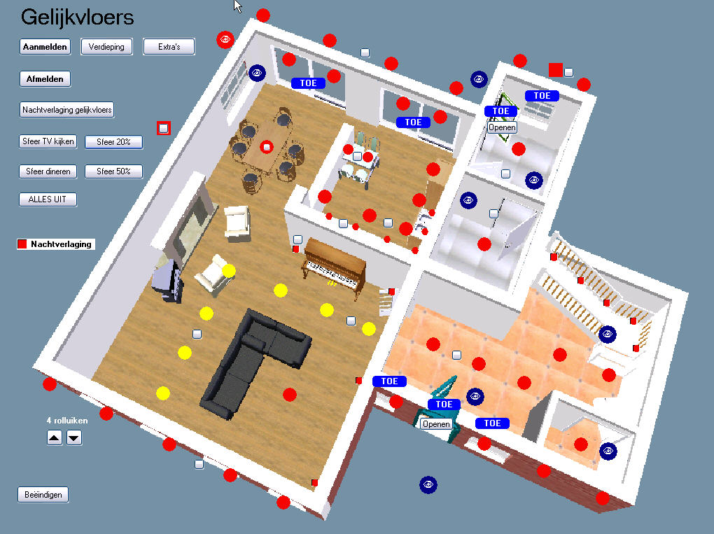

hmm, wat je daar wil heb ik bij mij thuis gedaan met PHC van Peha, ik kan zowel via tablet pc als op tv heel de woning bedienen. De visualisering is geïntegreerd in een media center pc, deze is gekoppeld aan het systeem. Ook over internet sturen is geen probleem.
Ik weet het, PHC is niet bepaald hét uitgelezen systeem hiervoor maar ben toch in m'n opzet geslaagd. Zelfs m'n vrouw vindt het geheel knap én bedienbaar en dat wil al wel wat zeggen :wink:
een screenshot van de visualisering in bijlage
visu gelijkvloers.jpg (156.25 KiB) Viewed 12073 times
