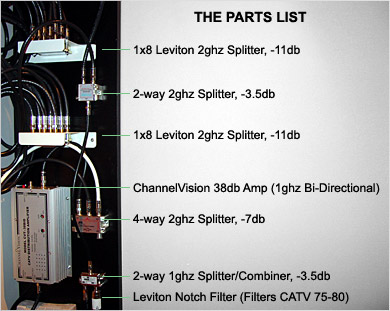

En, ik zal eens een typische foto bijvoegen van hoe het er zoal uitziet, nadat je mijn (je weet wel) methode volgt !
Kabeltv + modulators foto
