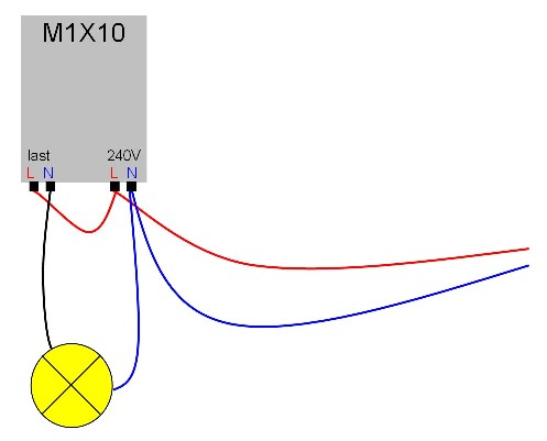

Ik zou de Elimpo M1X10 modulaire dimmer (http://www.elimpo.com/product_detail.ph ... =6&lang=nl) willen aansluiten. Deze heeft een 240V ingang, een uitgang voor de belasting en wordt gestuurd door een analoge uitgang van de PLC (0-10V). Is dit dan de juiste aanlsuiting op de 240V? Of moet deze dubbelpolig worden aangesloten?

NEEEEEEEN Jan,
Zeker NIET doen, het staat er op hé, last is waar uw lamp aan komt te hangen, en de 240 Volt, die komt van uw zekering ...
Jij kan in uw schema nooit een brandende lamp hebben, want die lamp hangt gewoon 2 keer aan de 'Neutre' ... En ik zou zelfs denken dat die dimmer constant in protectie zou staan, want de 'Live' hangt hier zowel aan de input als de output ...
Dus, gewoon voeding die anders naar uw lamp zou gaan aansluiten op de 240Volt ingang van de dimmer, en de lamp nu aan de 'Last' terminals hangen ...

[quote="on4cet"]NEEEEEEEN Jan,
Bart[/quote]
Hmmm, daar was ik al bang voor. Als ik het goed begrijp moet ik de lamp dus dubbelpolig aansluiten? Da's minder, want ik heb naar elk lichtpunt enkel een schakeldraad voorzien en een gezamenlijke neuter

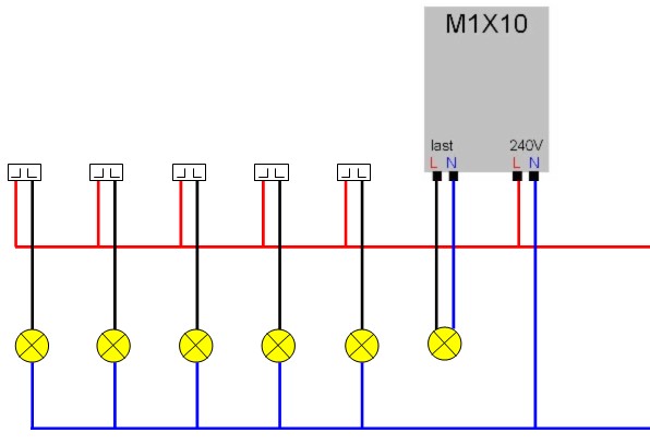

Inderdaad, normaal gezien wordt er enkel op de fase ingegrepen voor het dimmen, vandaar dat je dimmers hebt met fase-aansnijding en dimmers met fase-afsnijding ...
Maar zoals het eerst stond kon ECHT NIET ...
Beste Jan, ik weet niet hoe lang je al op het forum bent, maar als er één ding is, waar we blijven op hameren is het wel, dat je mééééér dan genoeg moet voorzien qua bekabeling ... Ik heb naar ELK lichtpunt 5 draden getrokken ... En ooit werpt dat z'n vruchten af, en had jij dat ook gedaan, was het nu nog simpeler geweest ...

[quote="on4cet"]Inderdaad, normaal gezien wordt er enkel op de fase ingegrepen voor het dimmen, vandaar dat je dimmers hebt met fase-aansnijding en dimmers met fase-afsnijding ...
Kan je eventueel geen draden bijtrekken met een trekveer ???
Bart[/quote]
Ik heb wel wat reserve-schakeldraden voorzien (zowel SVV als VOB) dus het viel wel op te lossen, maar een dubbelpolige aansluiting zou het systeem minder soepel gemaakt hebben als ik bv. een ander lichtpunt zou willen dimmen (dan moet ik beginnen rommelen aan de lichtpunten zelf). Maar zoals Xilinx zei, 2 neuters zijn doorverbonden dus ga ik gewoon aansluiten zoals figuur 2.

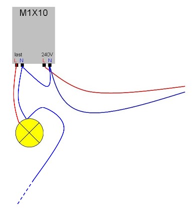

Let wel op:Jan wrote:Maar zoals Xilinx zei, 2 neuters zijn doorverbonden dus ga ik gewoon aansluiten zoals figuur 2.
° De stroom van wat je allemaal nog verder aansluit op de N voorbij de lamp in Figuur 2 gaat allemaal over de klemmen van en door je dimmer. Let erop dat je de maximale stroom die de fabrikant opgeeft niet overschrijdt, of je dimmer zou wel eens voor dure zekering gaan kunnen spelen. Zelfs ls dat intern in de dimmer is doorverbonden zullen de kontakten en spoorbanen slechts gedimensioneerd zijn voor een stroom die weinig groter zal zijn dan de stroom van de maximale last van de dimmer. Vraag toch voor alle zekerheid na bij de fabrikant.
° Persoonlijk vind ik dit griezelig. Er loopt daar een neuter zonder (geschakelde) stroomdraad van dezelfde kring. Vroeg of laat sluit je er een last op aan van een andere kring en slaat de verliesstroomschakelaar door.
Ok, dan toch maar beter dubbelpolig dus? Beter safe than sorry...
We zullen gewoon goed moeten kiezen welke lamp we willen dimmen (en niet teveel van gedacht veranderen)
Tnx,
Jan.
PS: die neuter heeft natuurlijk wel een fase, beetje slordig getekend van mij
[quote="Thorgal"][quote="Jan"]Maar zoals Xilinx zei, 2 neuters zijn doorverbonden dus ga ik gewoon aansluiten zoals figuur 2.[/quote]
Let wel op:
° Persoonlijk vind ik dit griezelig. Er loopt daar een neuter zonder (geschakelde) stroomdraad van dezelfde kring. Vroeg of laat sluit je er een last op aan van een andere kring en slaat de verliesstroomschakelaar door.[/quote]

Zoals het nieuwe schema hier laat uitschijnen, zijn dit niet de schakeldraden waar je je lichtpunten op aftakt maar de draden die rechtstreeks van aan je kast vertrekken hé ... Toch als het hier gaat over een modulaire dimmer, of is het een inbouw dimmer voor in de potjes ?
5 draden voor een lichtpunt is echt NIET veel hoor, je hebt de aarding, en je hebt de fase en neutre voor lichtpunt 1. Dat zijn al 3 draden. Wil je nu bv. je armatuur opdelen in 2 verschillende lichten die je aan of uit kan doen, dan heb je nog eens een fase en een neutre nodig hé ... Dus 5 (!!) draden ...
