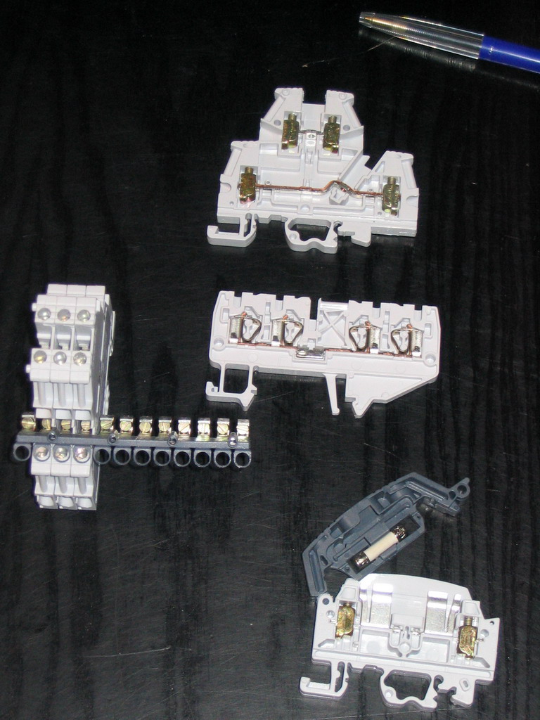

ik heb een reeks klemmen gekocht met 4 aansluitingen (zelfde potentiaal), deze gebruik ik om signalen te verdelen, je kan ze ook via jumpers aan elkaar doorverbinden zo kan je ipv 4, 8, 12, 16... draden samenbrengen. Dit is vooral voor mijn SVV kabels en verdeling van 24VDC, voor het vermogen gebruik ik dubbeldek klemmen, deze kan je ook met latjes aan elkaar zetten om bijvoorbeeld de N door te geven op verschillende klemmen.
Ik heb alles van Legrand Viking3 klemmen, dacht eerst Wago te gebruiken maar blijkbaar geraak je veel makkelijker aan Legrand.
