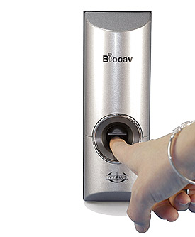

Heb ook nog volgende gevonden : via soort ventiel-achtig sleuteltje, en via vingerafdrukken ... (foto in bijlage) ...

- Fingerprint-lock
- fingerprint-lock.jpg (15.93 KiB) Viewed 7946 times
Aan de prijzen van de fingerprint-toestellen te zien, zal het dit nog niet worden vrees ik ...
