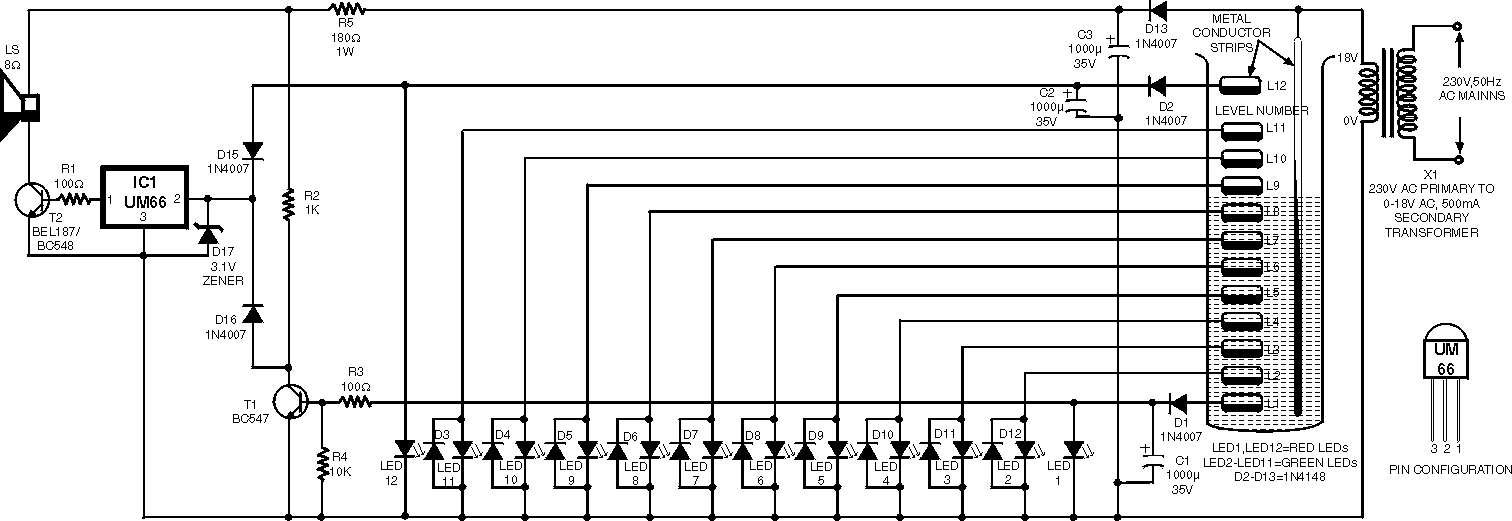

kan er iemand mij vertellen hoe het mogelijk is om met een gewone pomp een soort systeem uit te bouwen, dat je verwittigt (bvb dmv ledjes) wanneer je regenwaterput leeg komt te staan en je moet overschakelen op kraantjeswater?
ik heb de dure rainmanagers eens bekeken. maar vermits de put slechts een aantal maal per jaar leeg zal staan, vind ik dit een te dure investering.
Eerste projectje voor meting van niveau in een waterput
Bij deze het eerste mogelijke projectje :

Bij deze het tweede mogelijke projectje :
PS. Indien iemand 1 van de projectjes bouwt, laat eens iets weten !
Liquid Level Sensor 2

bedankt Bart, voor deze nuttige info !
ik ga alle ontwerpen eens bekijken en zien wat haalbaar is. als ik één van deze toepas zal ik het zeker laten weten.

Hier ook nog een knap principe.
http://www.elecdesign.com/Articles/Inde ... cleID=4651
Werkt wel op hysteresis basis, maar je kan eigenlijk zoveel contacten maken als je wil. Hoe meer contacten, des te naukeuriger je metingen zullen zijn...
