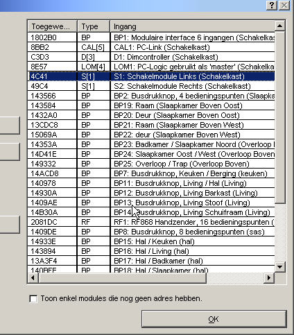

Het volgende heb ik ook al ontrafeld i.v.m de codes dat worden uitgestuurd . Dit heb ik gevonden met hyperterminal voor mijn dimcontroller uitgangen :
$1E15D3C3FF0000000000FF51AB28 DIMCTRL poort 1 aan
$1E15D3C300FF00000000FFA06505 DIMCTRL poort 2 aan
$1E15D3C30000FF000000FFAE7558 DIMCTRL poort 3 aan
$1E15D3C3000000FF0000FFBF7969 DIMCTRL poort 4 aan
$1E15D3C300000000FF00FF3BB95F DIMCTRL poort 5 aan
$1E15D3C30000000000FFFFF72521 DIMCTRL poort 6 aan
$1E16D3C3FF0000000000FFE0641D DIMCTRL poort 7 aan
$1E16D3C300FF00000000FF11AA9B DIMCTRL poort 8 aan
$1E16D3C30000FF000000FF1FBA37 DIMCTRL poort 9 aan
$1E16D3C3000000FF0000FF0EB672 DIMCTRL poort 10 aan
$1E16D3C300000000FF00FF8A7607 DIMCTRL poort 11 aan
$1E16D3C30000000000FFFF46EAD4 DIMCTRL poort 12 aan
Kijk even naar de volgende waarden die ik uit de bovenste gegevens heb gehaald :
$1E15 : Is de eerste groep van 6 lichtkringen ( 1 - 6 ) op de dimcontroller .
$1E16 : Is de tweede groep van 6 lichtkringen ( 7 - 12 ) op de dimcontroller .
D3C3 : is het adress dat je in je nikobus terugvind , zie bijgevoegd screenshot . Je moet [/b]WEL DE LAATSTE GETALLEN OMDRAAIEN !!! In de nikobus software staat deze als C3D3
FF / 00 : FF is aan / 00 is uit en dit voor de 6 uitgangen .
FF46EAD4 : Hier ben ik nog niet uit !!!!

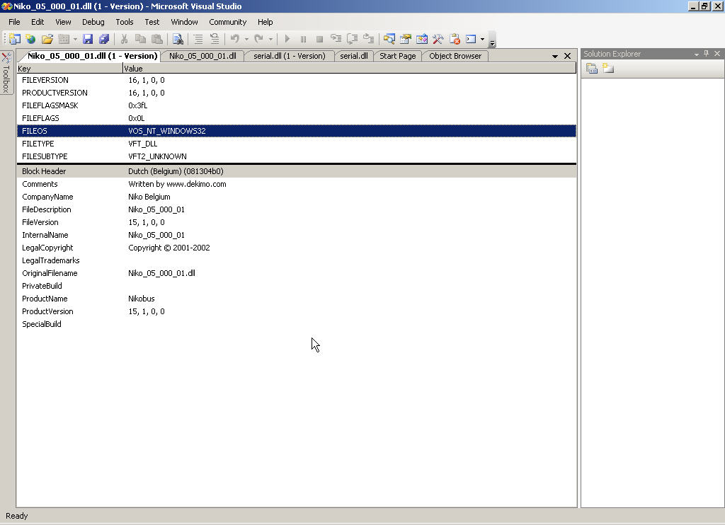

hier ben je dan al initeel mis ...highvolt wrote:Sorry, blijkbaar heb ik mijn vraag niet goed geformuleerd.
Om iets te reverse engineeren, moet je dus eerst al een signaal kunnen sturen.
Ik heb in het nikobussoftware pakket niets kunnen terugvinden dat zulk een signaal stuurt. Het enige wat signalen stuurt is het uploaden van mijn programma.
De nikobus software communiceerd van het moment dat je op "verbind "clickt in de software . Dan stuurt nikobus software waarden door om je modules uit te lezen en in de software de leds van je schakel , dim of rolluik module aan of uit te zetten . Als je dubbelclickt in de software op de uitgang dan gaat die ook effectief die uitgang hoog of laag zetten
ik heb ondertussen al uitgevist wie de software heft geschreven voor niko ...
De firma noemt Dekimo en kan bezocht worden op http://www.dekimo.com/
