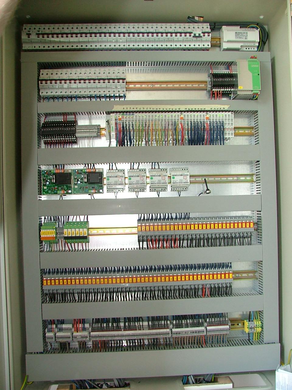

hieronder overzicht klant :
Volgende zaken zitten op het WAGO domoticasysteem:
- verlichting: alles aan/uit, sferen, dimming 0-10V, 1-10V (voor
indirecte TL5 verlichting), sturing op basis van tijdsklokken en
schemersensor (0-10V), afwezigheid simulatie,...
- geschakelde stopcontacten: staande lampen, nachtlampjes,
kerstboomverlichting,... of in functie van veiligheid nl. uitschakeling
van strijkijzer, fritpot, koffiezet, TV, ....
- radiator sturing: sturing van elke radiator via een drukknop voorzien
van terugmeldingsled met voorwaarde dat het raam van die ruimte gesloten
is en via tijdsklokken....
- inbraakalarm: deurcontacten en bewegingsmelders doen al het licht en
hoorn afgaan + alle rolgordijnen naar boven... en natuurlijk melding via
SMS, mail,...
- rookmelders: doen al het licht en hoorn afgaan + alle rolgordijnen
naar boven... en natuurlijk melding via SMS, mail,...
- muziekverdeelsysteem: aan en uit schakelen van muziek in zes
verschillende ruimtes via drukknoppen met terugmeldingled...
- balansventilatiesysteem: sturing laag, midden hoog luchtdebiet op
basis van aanwezigheid, tijdsklokken, badkamer (douche) in gebruik...
- warmwaterretourpomp: sturing pomp op basis van aanwezigheid in
badkamer en keuken en via tijdsklokken
- garagepoort: sturing van garagepoort via drukknoppen en
afstandbediening en bewaking via fotocellen,...
je ziet dus heel veel...
in bijlage een foto van zijn kast
tekening volgt later
touch screens kunnen owel via RS232 kaart of screens die modbus praten
webserver zit erin, gewone browser die java ondersteund is oke
gr G
