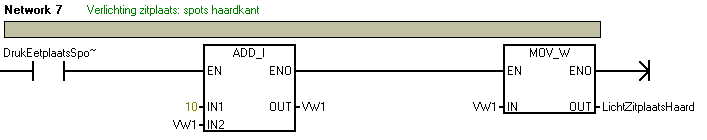

Om nog eens terug te komen op mijn dimmer geval. Ik heb zitten experimenteren met de waarde die ik in het uitgangswoord moet plaatsen. Ik heb eerst de waarde die hierboven vermeld stond in het uitgangswoord gezet, maar dat leverde niet al te veel op.
Daarna heb ik het programma een beetje aangepast zodat ik bij elke druk op de knop de uitgangswaarde met 10 verhoog. Ik gebruik hiervoor een geheugenwoord dat de laatste uitgangswaarde bijhoudt.
Mijn analoge uitgangen kunnen echter gestuurd worden van -10V tot +10V. Ik weet dus niet goed welke uitgangswaarden hier mee overeenstemmen, dan vooral voor de negatieve kant. Ik moet namelijk mijn waarden kunnen beperken dat ik tussen 0 en 10V blijf.
Iemand opmerkingen over mijn probeersel?

Ringo,
ben je bezig met een S7-200 of een 300?
Bij een 300 kun je een variabelen tabel (VAT) aanmaken om te volgen welke waarden in je uitgangswoorden zitten en om wat te experimenteren. Misschien dat dit bij een 200 ook kan, maar daar heb ik nog nooit mee gewerkt.
Bij sommige analoge kaarten van de 300 reeks kan je in de hardware instellen of je ze wil gebruiken van -10 tot 10 V of van 0 tot 10V en nog andere mogelijkheden
Om te testen welke waarden met wat overeenstemmen gewoon een waarde erop zetten en even met de voltmeter meten en het verband zoeken.

Een S7-200, model 226.kristof wrote:ben je bezig met een S7-200 of een 300?
Ik heb eens in grondig in de Help functie van MicroWin gezocht en ik vond zoiets als een Status Chart waarin ik voor bepaalde variabelen de current value kan monitoren en indien nodig een nieuwe waarde ingeven. Ik zal het eens moeten uitproberen vanavond.kristof wrote:Bij een 300 kun je een variabelen tabel (VAT) aanmaken om te volgen welke waarden in je uitgangswoorden zitten en om wat te experimenteren. Misschien dat dit bij een 200 ook kan, maar daar heb ik nog nooit mee gewerkt.
Al mijn Siemens materiaal is in originele verpakking gekomen, maar daar zat geen handleiding of technische informatie bij. Weet je toevallig of ik die ergens kan downloaden?kristof wrote:Bij sommige analoge kaarten van de 300 reeks kan je in de hardware instellen of je ze wil gebruiken van -10 tot 10 V of van 0 tot 10V en nog andere mogelijkheden. Om te testen welke waarden met wat overeenstemmen gewoon een waarde erop zetten en even met de voltmeter meten en het verband zoeken.
