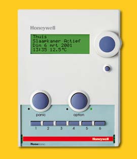

Hometronic systeem van Honeywell

Honeywell's Hometronic dus! De voorgaande schrijver heeft het al in het kort gezegd, en ik kan me er alleen maar bij aansluiten.
Kies inderdaad een ketel met OpenTherm protocol, en je kunt hem dan modulerend sturen met diverse regelingen.
(Ik heb zelf een Agpo Elegance URS stadsverwarmings \"ketel\" met zowel een on/off aansluiting als een OpenTherm interface.)
Hometronic kan perfect in elke kamer de temperatuur regelen, ook voor vloerverwarming (het komt niet voor niets uit de Honeywell stal).
Tevens nog inbraakbeveiliging, zonnescherm regelingen, lifestyles etc.
Extra pluspunt van Hometronic: er is/komt een aansluiting met Holec/Eaton's Xanura systeem, zodat er nu ook makkelijk van déze inbouw modules gebruik gemaakt kan gaan worden voor aanvullende 230V sturingen.
Enige minpunt momenteel bij Hometronic: je kunt niet de DHW (Domestic Hot Water) setting regelen, dat hebben ze er (tot mijn verbijstering) weer uitgegooid. Dus doe ik dat nu via een omweg, want gelukkig heeft die ketel daar weer een aparte ingang voor.
