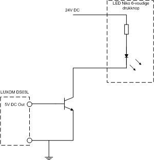

Ik zit met het volgende probleem...
Voor onze domotica installatie hebben we gekozen voor Luxom en de afwerking met de nieuwe Niko \"Intense\" drukknoppen met LED signalisatie.
De Luxom DL03L kan geprogrameerd worden als uitgang van 5V om rechtstreeks een LED te sturen (dus met ingebouwde serieweerstand). De LEDs van de Niko drukknoppen moeten aangesloten worden met 24V... zij hebben dus ook een ingebouwde serieweerstand. Het is dus logisch dat die twee niet rechtstreeks schakelbaar zijn.
Zou het rechtstreeks tussen schakelen van een enkele simpele transistor (bvb BC548) hier de meest simpele en goedkoopste oplossing zijn?
Alvast bedankt voor jullie reactie.

Zoals het hier getekend staat ga je je transistor opblazen. Er moet op zijn minst nog een serieweerstand in de basis komen.
Ik kan hier niet zien of die inwendig in de Luxom zit. En dan nog zou je moeten weten hoe groot die weerstand is.

Koen Matthijs wrote:Zoals het hier getekend staat ga je je transistor opblazen. Er moet op zijn minst nog een serieweerstand in de basis komen.
Ik weet niet wat de weerstandswaarde van de Luxom output is, maar er zit een serie weerstand in. De 5 DC output is ontworpen om rechtstreeks een LED te sturen, dus zonder serieweerstand. Vandaar mijn veronderstelling dat een rechtstreekse connectie met de basis moet kunnen.
En een extra serieweerstand zou nu ook de kost niet zijn he :wink:
De reden waarom ik het zo wil doen is omdat een relais sturen toch iets te kostelijk is om een Niko LED op 24 volt te sturen.
Extra note:
Diezelfde output can ook als input geprogrameerd worden en zou dan een ingangs impedantie hebben van 1k5... will misschien iets zeggen over de serieweerstand?
Volg hier ons bouwavontuur!

Je kan de weerstandswaarde bepalen door de uitgang kort te sluiten met een A-meter. De uitgang is geschikt om een led te voeden dus is er een stroombegrenzer (hoogst waarschijnlijk een weerstand) aanwezig.
De stroom om een LED aan te sturen ligt wel een paar grootte ordes hoger dan de basisstroom van een NPN. Ik vermoed dus dat een extra basisweerstand nodig zal zijn. Maar inderdaad, meten is (z)weten.

Beste Whistler en anderen,
We kennen de problematiek rond de Niko Intense 24V LEDs en kwamen met volgende oplossing:
De DS220D is een aansluitdraadje met NPN driver voor het aansturen van 24VDC leds.
Je sluit gewoon +24V op de common van de leds aan, en de driver geeft de massa.
Bruto prijs is € 27,5 voor 10 stuks.
Ik hoop dat we je hiermee geholpen hebben!

ik zou die nikos openmaken en die ingbouwde serieweerstand elimineren.

Allemaal... en dus ook zeker Tim... bedankt voor de info. Dit is net wat ik nodig heb.
