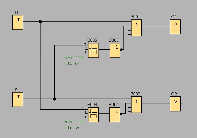

Snel, snel gedaan - het kan dus misschien netter, maar dit zou moeten werken:
[url]http://users.telenet.be/logo/Rolluik.jpg[/url]
knop I1 = omhoog, knop I2 = omlaag, Q1 en Q2 = omhoog en omlaag van motor 1. Gelijktijdig indrukken van I1 en I2 is verhinderd en een omschakelvertraging van 0,5 sec is ingesteld (hangt af van type motor).

[quote="jvw"]Kan je mij anders een klein voorbeeldje (programmaatje siemens logo's) sturen hoe jij het allemaal ziet ?
Alvast bedankt,
JVW[/quote]

Goeieavond,
Net jouw antwoord gelezen.
Alvast bedankt...
Nu enkel vragen die ik mij stel.
Hoe zit de beveiliging eigenlijk in elkaar op gebied van gelijktijdig indrukken van I1 & I2 ?
Hoe lang blijft de uitgang onder spanning staan ? Of bestaat er een mogelijkheid om deze na x aantal seconden zelf down te brengen zowel voor up als down.

Q1 wordt enkel onder spaning gezet als I1 wordt ingedruk EN I2 NIET is ingedrukt. Vice versa voor I2 en Q2.
[quote="jvw"]
Hoe lang blijft de uitgang onder spanning staan ? Of bestaat er een mogelijkheid om deze na x aantal seconden zelf down te brengen zowel voor up als down.[/quote]
Zodra je de knop lost, valt de relais (en dus de spanning) af. Je kan natuurlijk alles programmeren om de relais een tijdje aan te houden (bv. om met een korte druk het rolluik volledig te openen of te sluiten)

Davy,
Ik kan het bestand niet meer terug vinden (waarschijnlijk verwijderd). Attached heb je een nieuw schema dat hetzelfde zou moeten doen.
